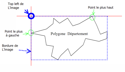

    de mémoire...
    dans les coordonnées de polygones les points vont par paires:
    coords="99,358,131,301 ...
    un point en top 99, left 358
    un en top 131, left 301
    etc ...
    splittes le coords poru recupere un array
    et recupères le min des indexes pairs et le min des indexes impairs
    ça devrait te donner le top et left pour ton image ...

    On récupère:
    le top du point le plus haut (plus petit coordonnée à index pair)
    le left du point le plus à gauche (plus petit coordonnée à index impair)je joins le schéma de principe :
    cela suppose donc que les images de tes départements soient "croppées" au plus juste sur fond transparent.
