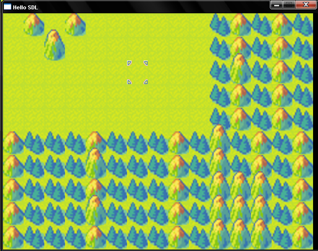

    La dernière fois je vous ai parlé d'un bug avec les hautes montagnes. J'avais proposé comme solution ( qui me semble tout à fait correct ) de dessiner tout d'abord une plain, puis après, de repasser le sprite de la plaine avec celui de la montagne, qui lui, n'aurai pas de fond ( enfin, le fond est transparant ). J'ai trouvé mieux \o/. Il me faut juste changer mon sprite de la montagne en mettant transparant les pixels de plaines dépassant 32 pixels de hauteur ( en partant du bas, 32 parce que c'est la taille d'un sprite normal ). Et hop, le tour est joué ( et je n'ai pas dessiné deux fois pour une tuile, donc c'est une optimisation ).
    Et ça fonctionne!

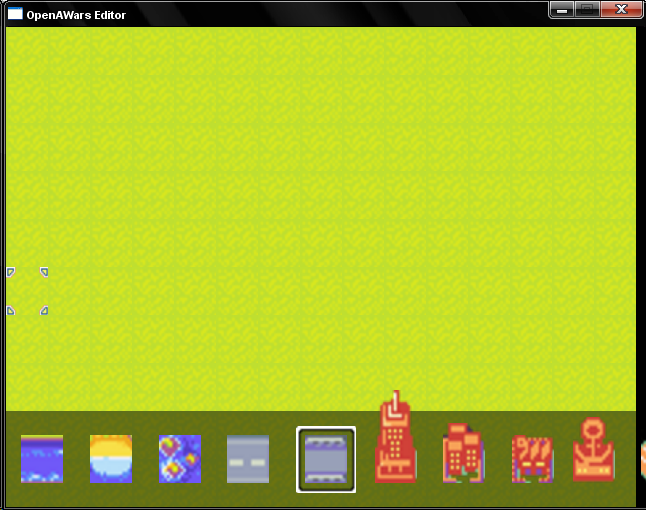

    Maintenant, le réel travail commence. L'interface utilisateur ( et je déteste ça ).
    Le but est de créer une barre, sur le bas de l'écran, qui permette à l'utilisateur de choisir la tuile à copier sur la carte. Simple dans le principe, un peu moins dans la réalisation ( j'ai mis presque une après midi à réussir le foutu carroussel ( je crois que cela s'appelle comme ça ).
    La première partie était de faire une bande noire semi transparante. Pour éviter les problèmes de redimensionnement je ne voulais pas utiliser une image externe, mais généré à la main la bande. Dans la théorie, ce n'est pas dur, dans la pratique, je n'ai toujours pas compris comment fonctionne SDL_SetAlpha().
    D'après moi, la fonction aurait du changer la composante alpha de mon sprite en ce que je voulais, mais je n'ai jamais réussi à lui faire faire . ( Faudra que je regarde le code de la SDL un jour ... )
    Du coup, j'ai changé mon sprite à la main ( Nah! ).
    Après, dans cette interface utilisateur, il y a des petites animations. Premièrement, lorsque l'utilisateur appuie sur une touche, l'interface apparait. S'il appuie sur une autre touche elle disparait. S'il appuie sur gauche ou droite, il change le sprite sélectionné.
    Ma classe défini un enum, pour énuméré les différentes animations en cours:
    enum TileBarState
    		TBS_Opening,
    		TBS_Opened,
    		TBS_MoveLeft,
    		TBS_MoveRight,
    		TBS_Closing,
    		TBS_Closed
    Et comme beaucoup l'auront compris, je fais une petite machine à état. Celle ci sert à se retrouver dans les actions ( notamment, je n'ai qu'un update, qui va faire les animations, suivant l'état en cours ).
    Par exemple, lorsque je suis dans l'était Opening, ma fonction update() va juste changer la position sur l'axe des Y de l'interface.
    La méthode draw() utilise aussi se principe, mais d'une façon bien moins approfondie:
    - Si je ne suis pas fermé, je dessine la bande semi transparante
    - Si je suis ouvert, ou alors que je me déplace sur la gauche ( ou droite ) alors je dessine aussi les icones.
    Voilà comment on peut garder les choses simples ( notamment, on peut remarquer certains messages des utilisateurs du forums, que lorsqu'ils veulent faire une animation, il bloque toute leur application tant que l'animation n'est pas fini ).
    La machine à état, permet de sortir de l'animation, et d'y revenir en sachant toujours ce qui doit être fait et aussi ce qui est possible de faire.
    Par exemple, j'ai une méthode open() qui va enclencher l'animation d'ouverture ( apparition de l'interface ), celle ci, vérifie l'état, pour savoir si l'interface n'est pas déjà ouverte. Cela m'évite des embêtements, car je bloque directement les possibilités des utilisateurs ( l'utilisateur ne doit pas être libre! ).
    Après, les états apportent aussi une autre contrainte, pour chaque état / animation il faut une condition d'arrêt ( pour, dans mon cas, retourner dans un état neutre ( closed ou opened ) ). Je dis cela, car par exemple, si on enclenche notre MoveLeft, et que l'on ne sait pas quand s'arrêter, et bah l'interface va toujours aller sur la gauche. Dans mon cas, j'utilise des compteurs. Celui est mis à un nombre, qui est en fait, le nombre de pixel que vont parcourir mes tuiles. Tout en décrémentant cette variable, je vais déplacer mes tuiles, ce qui d'une part, va faire mon animation pile poil le bon déplacement, et que en plus cela va s'arrêter.
    Finalement, il y avait cette histoire de carroussel. J'ai mis plus de temps que prévu, car je ne gardais pas la position de chaque tuile, mais juste de la bande de tuiles. Du coup, en allant en arrière, je crée des bugs graphiques lamentable. Après plusieurs reflexions, j'ai décidé que chaque tuile aller avoir sa position, et que chaque tuile serai déplacé dans la méthode update ( ainsi que la téléportation des tuiles ( le fait que ça boucle ) ). Cela alourdit considérablement la méthode update, mais cela allège la méthode draw(). Je pense que ma solution finale n'est pas trop sale, mais je sais qu'elle est loin d'être parfaite.
    Mais ça marche \o/.
    Enfin, pas tout à fait, il y a un bug, car j'ai un décalage entre la position du curseur, et la tuile qui ira dedans. Ce qui crée un petit défault graphique dans l'animation ( quand je vous dit que les interfaces utilisateurs, c'est pourri ).
    Je corrigerai cela dans la prochaine version.

    Note: J'ai mis les captures d'écrans qui montrent:
    - La supression du bug d'affichage avec les sprites haut et la recouvrement
    - La TileBar
    - La TileBar ( encore car j'en suis content :p ) ( et aussi pour montrer que l'on peut aller de gauche à doirte ( et de droite à gauche )
    - Une carte crée avec l'éditeur et chargé dans le jeu ( bon, ok, seul le titre vous indique que c'était dans le jeu, et encore )

    Pour les routes, cela fonctionne très bien, et vous pouvez le voir sur la première capture d'écran.
    La fonction de test pour les routes, fait les choses suivantes:

    Cela fonctionne \o/ ... comme vous pouvez le voir dans la première capture d'écran. Je n'ai jamais laché la touche qui insère les tuiles de rivière... donc voit bien que le test fonctionne bien
    Maintenant, il faut que je rajoute les tests pour que les rivières se déversent dans les mers.
    Ces tests doivent être dans le code qui regarde la cohérence pour les mers, mais, aussi pour les rivières. Car en fait, la case qui doit être changer, et une case de type mer. Mais après elle devient de type rivière, et si la règle ne se retrouve pas dans le cas de la rivière, bah alors, la fonction va placer une rivière normale et non une embouchure.
    Le test en lui même, est, que si on a une case de rivière ( dans une des 4 directions ) et que les 5 autres cases ( à l'opposé de la première case ) ( donc avec les diagonales ) sont des mers, bah alors, c'est une embouchure.
    Mais dans la cohérence de la mer, le test est un peu différent, car c'est dès que l'on c'est que nous allons avoir une bordure linéaire, alors nous faisons le test afin de savoir si nous avons une rivière sur les deux prochaines cases, là où on voulais mettre la cote.
    Le résultat en image dans la deuxième capture d'écran.

    Je n'ai pas vraiment de remarque à faire sur celle ci.
    Comme je vous le montre dans la première capture d'écran cela fonctionne plutot très bien . ( De toute façon, je ne montre pas les trucs qui ne marchent pas )
    Comme j'avais décidé d'être plutôt sympa avec l'utilisateur de l'éditeur, je vais rajouter un petit morceau de code dans la fonction setRoad() afin qu'en appliquant des routes sur les rivières, cela applique des ponts directement ( au lieu de supprimer la rivière ).

    Comme vous pouvez voir sur la deuxième capture d'écran, cela fonctionne convenablement.

    Le but de la séance d'aujourd'hui est d'ajouter le possibilité de changer la couleur des batiments. Pour être plus précis, ce n'est pas vraiment que l'on change la couleur, puisque j'ai une images pour chaque couleur, mais que l'on va donner la possibilité à l'utilisateur de mettre des batiments d'une autre couleur.
    Du point de vue utilisateur, pour changer la couleur, le curseur de la barre des tuiles doit être sur un batiment et il doit appuyer sur haut ou bas.
    Je vais aussi parler de la construction de la TileBar, car celle ci est lamentable. Je le dis, même si c'est mon code... Effectivement, dans le constructeur de la TileBar le code est comme suit:

    Sinon, le code dans le main est devenu le suivant:
    // Prepare the data to put in the TileBar for building
    					std::vector<TileView> buildingTiles;
    						buildingTiles.push_back(TileView(m.getAssociatedSprite(TT_Plain),TT_Plain,0));
    						buildingTiles.push_back(TileView(m.getAssociatedSprite(TT_Tree),TT_Tree,1));
    						buildingTiles.push_back(TileView(m.getAssociatedSprite(TT_Mountain_1),TT_Mountain_1,2));
    						buildingTiles.push_back(TileView(m.getAssociatedSprite(TT_See),TT_See,3));
    						buildingTiles.push_back(TileView(m.getAssociatedSprite(TT_River_H),TT_River_H,4));
    						buildingTiles.push_back(TileView(m.getAssociatedSprite(TT_Beach_T),TT_Beach_T,5));
    						buildingTiles.push_back(TileView(m.getAssociatedSprite(TT_Reef),TT_Reef,6));
    						buildingTiles.push_back(TileView(m.getAssociatedSprite(TT_Road_H),TT_Road_H,7));
    						buildingTiles.push_back(TileView(m.getAssociatedSprite(TT_Bridge_H),TT_Bridge_H,8));
    						buildingTiles.push_back(TileView(m.getAssociatedSprite(TT_Red_HQ),TT_Red_HQ,9));
    						buildingTiles.push_back(TileView(m.getAssociatedSprite(TT_Blue_HQ),TT_Blue_HQ,9));
    						buildingTiles.push_back(TileView(m.getAssociatedSprite(TT_Green_HQ),TT_Green_HQ,9));
    						buildingTiles.push_back(TileView(m.getAssociatedSprite(TT_Yellow_HQ),TT_Yellow_HQ,9));
    						buildingTiles.push_back(TileView(m.getAssociatedSprite(TT_Red_City),TT_Red_City,10));
    						buildingTiles.push_back(TileView(m.getAssociatedSprite(TT_Blue_City),TT_Blue_City,10));
    						buildingTiles.push_back(TileView(m.getAssociatedSprite(TT_Green_City),TT_Green_City,10));
    						buildingTiles.push_back(TileView(m.getAssociatedSprite(TT_Yellow_City),TT_Yellow_City,10));
    						buildingTiles.push_back(TileView(m.getAssociatedSprite(TT_Neutral_City),TT_Neutral_City,10));
    						buildingTiles.push_back(TileView(m.getAssociatedSprite(TT_Red_Factory),TT_Red_Factory,11));
    						buildingTiles.push_back(TileView(m.getAssociatedSprite(TT_Blue_Factory),TT_Blue_Factory,11));
    						buildingTiles.push_back(TileView(m.getAssociatedSprite(TT_Green_Factory),TT_Green_Factory,11));
    						buildingTiles.push_back(TileView(m.getAssociatedSprite(TT_Yellow_Factory),TT_Yellow_Factory,11));
    						buildingTiles.push_back(TileView(m.getAssociatedSprite(TT_Neutral_Factory),TT_Neutral_Factory,11));
    						buildingTiles.push_back(TileView(m.getAssociatedSprite(TT_Red_Port),TT_Red_Port,12));
    						buildingTiles.push_back(TileView(m.getAssociatedSprite(TT_Blue_Port),TT_Blue_Port,12));
    						buildingTiles.push_back(TileView(m.getAssociatedSprite(TT_Green_Port),TT_Green_Port,12));
    						buildingTiles.push_back(TileView(m.getAssociatedSprite(TT_Yellow_Port),TT_Yellow_Port,12));
    						buildingTiles.push_back(TileView(m.getAssociatedSprite(TT_Neutral_Port),TT_Neutral_Port,12));
    						buildingTiles.push_back(TileView(m.getAssociatedSprite(TT_Red_Airport),TT_Red_Airport,13));
    						buildingTiles.push_back(TileView(m.getAssociatedSprite(TT_Blue_Airport),TT_Blue_Airport,13));
    						buildingTiles.push_back(TileView(m.getAssociatedSprite(TT_Green_Airport),TT_Green_Airport,13));
    						buildingTiles.push_back(TileView(m.getAssociatedSprite(TT_Yellow_Airport),TT_Yellow_Airport,13));
    						buildingTiles.push_back(TileView(m.getAssociatedSprite(TT_Neutral_Airport),TT_Neutral_Airport,13));
    					TileBar buildingTB(sm,win,buildingTiles);
    Ce qui n'est pas trop moche.
    Maintenant je peux rajouter les fonctions afin de pouvoir changer currentY ( donc moveUp() et moveDown() ) qui elle, ne comportent rien de particulier.
    Puis le code dans le main, pour la gestion des touches ( je n'ai pas besoin non plus de vous montrer ).
    Le seul code qui change, c'est celui de dessin ( pour la TileBar ), qui est maintenant dépendant de currentY.
    Voyez les captures d'écran, j'ai un résultat très convenable.
    Pour la prochaine fois je rajouterai des animations pour ce changement
