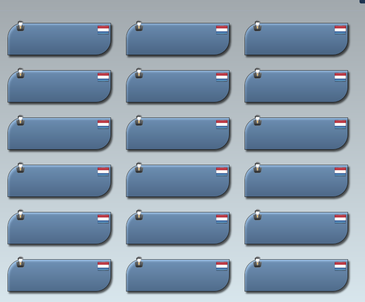

    Je suis actuellement chargé de remonter des données d'une base de donnée et de les afficher sur une page silverlight.
    J'ai donc choisis de créer un UserControl qui représentera une donnée, avec lequel je remplierai donc un wrappanel.
    Voici le WrapPanel rempli de ces UserControls:

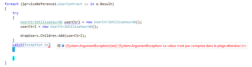

    Mais à l'exécution :
    Cette erreur à l'exécution n'intervient pas toujours directement, mais souvent quand je décide de rafraichir la page (F5) c'est assez aléatoire en faite.

    Tu peux regarder si cela correspond à ton problème :
    http://forums.silverlight.net/forums...49/395427.aspx
    Sinon pourquoi ne pas passer plutôt par du Binding sur un ItemsControl dont L'itemPanel contient ton WrapPanel ?

    Parfait, c'était ce problème la.
    Ce que je ne comprend pas c'est qu'il me le faisais pas tout le temps, et toujours sur le même Item.
    Donc il faut bien donner des noms différents pour chaque Items, j'ai fait ça avec la génération d'un Guid pour chaque nom de userCtrl.

    Non cela ne correspond pas à mon problème, moi c'est lors de l'ajout d'un children au wrappanel que j'ai une erreur parfois, mais c'est aléatoire.
    Désolé mais à part cela je ne vois pas
