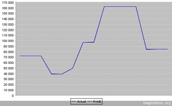

    Pour bien préciser mon problème:
    - J'ai des variables prédictives X1, ... Xp (p variables explicatives) qui sont des vecteurs de n observations chacune
    Si j'avais pour chacune de ces observations la valeur Y, je ferais un modèle "classique" de regression non linéaire avec Y = f(X1, ... , Xp ; paramètres) où le but est d'estimer ces paramètres.
    Ici je n'ai que les valeurs Y pour des groupes (disjoints) de ces observations.
    Exemple (fictif!).
    Supposons que je cherche à expliquer le salaire d'un individu à partir de son expérience (en mois) et de sa durée d'études (en mois)
    On aurait par exemple les données suivantes:
    N° observation//Expérience//Durée_etudes
    1 11 39
    2 286 15
    3 100 12
    4 109 48
    5 337 9
    6 334 43
    7 16 26
    8 76 5
    9 82 17
    10 188 42
    11 76 60
    12 330 4
    13 398 9
    14 351 49
    15 196 18
    Et supposons que j'ai les salaires suivants (uniquement pour des groupes):
    1+2+3 72421
    4+5 39134
    6 50056
    7+8 97253
    9+10+11+12 162467
    13+14+15 84504
    On cherche à calibrer un modèle non linéaire (volontairement complexe) du type salaire = K * expérience^alpha + durée_études^beta
    Merci.

    Août 2010
    Inscription : Août 2010
    Messages : 25
    Merci à tous de vos réponses.
    Nebulix : je suis parfaitement d'accord avec toi, mais la question est : comment minimiser?! Nous sommes dans le cas d'une fonction non convexe à 10 variables (dans mon cas réel) qui a donc une multitude d'optima.
    Jusque là, j'avais mis en place :
    - optim locale (par exemple Nelder Mead) + Multistart
    - optim globale par métaheuristique (recuit, GA)
    Mais avec l'explosion de mes données, le problème du temps de calcul est plus que préoccupant.
    Comment vois tu la minimisation?
    Merci.

    As-tu besoin de résultats, ou de coefficients explicites dans ta formule? Car, je réitère, un réseau neuronal sur 50000*10 valeurs n'est pas "très" long à entrainer.
    Dans ton exemple (salaire), un RN donne ça:
    Et pour des valeurs fictives on obtient par exemple
    16 80 70 226847.8125
    17 300 6 72129.83594
    18 290 17 100825.8672
